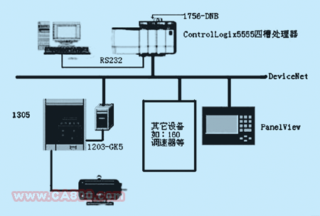

    MCC内部为DeviceNet现场总线结构,内部分布各种变频器、过电流保护设备、终端监控设备和电源监视器。DeviceNet需要外接24V电源。计算机和可编程逻辑控制器通讯采用RS232通讯方式,将计算机的COM端口和ControlLogix5550的COM端口连接。系统硬件基本结构图见图1。
图1      系统硬件结构图
    图1中1203-GK5通讯模块是用来将1305 AC inverter连接到DeviceNet,将设备的I/O地址映射到1756-DNB 的I/O中,为底层设备提供了一个直接、数字化的与DeviceNet的连接。采用网络通讯波特率为125Kbps,将1203-GK5通讯模块的拨码开关SW2.7-SW2.8位置均为0,为了允许数据链接(DataLink)通道A、B、C、D通讯,将拨码开关SW1.1-SW1.4全置为1。
    启动RSLinx软件,配置网络通道。加载RS232驱动程序,在线浏览从而找到ControlLogix5550-4槽处理器、以及连在其上的各个设备网结点。
启动RSNetWorx for Devicenet软件,组态网络设备。配置1305变频器的参数:
(1) 为了让1305变频器接受远程控制
    将Mask组Logic Mask中第2位(Adapter 2即Remote I/O)置1(允许)。Start Mask、Stop Mask、Jog Mask、Reference Mask、Accel Mask、Deccel Mask、Fault Mask、Direction Mask中相应的第2位也都置1。
(2) 为实现远程控制
    将Frequency Setup组中的Freq Select 1设置为Adapter 2(Remote I/O)。
配置1756-DNB模块的scanlist列表。将各设备(1305、PaneiView)的I/O地址映射到1756-DNB的I/O中, 从而实现数据传输功能和控制功能,这样可以通过在PaneiView上的操作,直接控制1305变频器的运行。

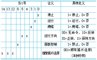

    1305变频器的20个输入字节中包括了2个逻辑命令字节,2个频率提示字节,以及16个数据链接通道字节。通过控制其中的逻辑命令字节和频率提示字节来控制电机。
输入的逻辑命令字节各bit的定义见表1(表1中仅列出程序中用到的部分bit)所示。
表1   1305变频器逻辑命令字节含义表
    频率提示(Frequency Reference)字节共2个byte(16位),是用于输入目标电压频率值,因为1305是通过调整电压频率来控制电机转速的,其中低9位为小数部分,高7位为整数部分。
