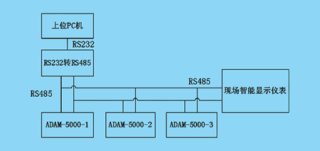

我们承担了武钢矿业集团大冶铁矿竖炉球团生产过程自动化改造项目,采用了基于CAN总线的多层DCS控制网络,为了解决一些工段现场的数据显示问题,我们设计了一种基于总线侦听技术的现场智能显示仪表。
2  系统结构
大冶铁矿球团厂造球工段控制系统中,利用研华ADAM-5000系列智能I/O模块实现数据采集和输出功能,共包括3个ADAM-5000机架,分散在现场的3个工序里。3个ADAM-5000系列模块、上位工控机相互之间采取RS485总线连接,组成底层RS485总线网络。在该总线网络内数据通信采用ADAM-5000的通信协议。系统结构图如图1所示。
造球工段现场智能显示仪表的数据来源于对RS485总线上的数据侦听。上位PC机数据传输的工作方式是按照ADAM-5000模块帧格式,将要发送的命令在485总线上发往下位机ADAM-5000各模块。在数据帧中包含应该接收命令的下位机的正确地址,只有与帧中目标地址一致的下位机才能接收命令帧。总线侦听技术突破了这一限制,它实时地对总线上传输的数据进行动态地把握,它将总线上传输的帧统统接收下来,在从侦听微机的串口侦听到所有通讯数据后,对通讯数据进行分析和破译工作,从而得到需要的数据。

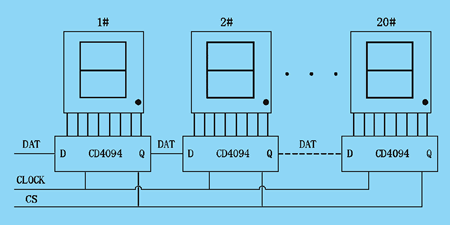

数码管显示仪表的硬件原理图如图2所示,它由AT89C52单片机、数码显示电路和RS485接口电路组成。RS485总线收发器采用了TI出品的SN75176;由于需要显示的数据较多,且现场对数字显示器亮度有较高要求,本方案采用静态显示。为了节约单片机资源,采用了带选通功能的串转并芯片CD4094作为显示驱动器件,这样20多位数码显示只占用了3根单片机I/O线资源,如图3所示。
在现场显示仪表实际工作中,AT89C52单片机首先通过RS485总线收发器SN75176芯片对RS485总线上的数据帧进行接收,接着对数据帧进行分析和选择,得到需要的数据后送往数码管显示。
