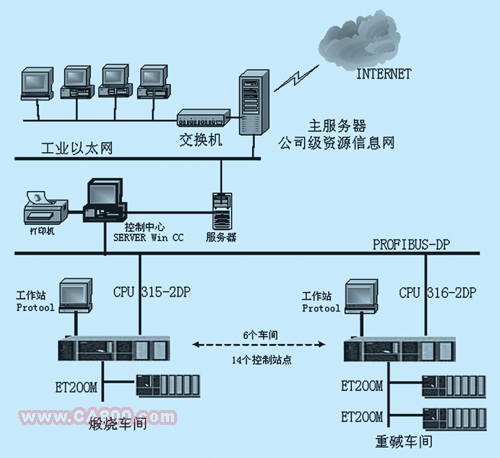

    在各车间的控制点设置控制网络的从工作站,分别配置工控机,S7-300系列PLC的CPU315-2DP,及I/O接口模块。用Profibus总线连接各从站到控制中心,在控制中心设置监控服务器作为控制网络的主工作站。其网络结构如图1所示。
图1      FCS控制系统网络结构

根据广东南方制碱有限公司数据采集监控系统的特点,拟采用西门子公司的全集成自动化产品构成。用西门子全集成自动化产品利用S-300系列的CPU315-2DP及Profibus-DP通信模块、扩展I/O 模块等构成数据采集子系统,通过Profibus总线集成系统;通过Win CC的控制中心连接到internet,Win CC的生产过程数据,通过我们自主开发的信息化系统公共服务平台,以B/S方式传输至公司的主页上。这样所有网络工作站都可以浏览生产过程实时数据。
a) 基于Win CC的服务器作为主工作站
在生产调度控制中心设置基于Win CC的服务器,将Profibus总线与工业以太网实现连接,用Win CC组态所有从站的工业流程,可以监控所有车间的实时生产数据。
    基于Win CC的服务器直接连接公司级的信息资源服务器,通过我们自行开发的数据交换平台,以B/S方式在信息资源服务器发布实时生产数据,通过网络可以象调度中心一样实现远程访问与监控。
