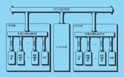

    近年来,随着我国铁路运输环境的改善,列车速度越来越高,势必对铁道车辆提出较高的要求,其表现在对列车的舒适性和运行可靠性、安全性的要求提高,因此车辆上设备的自动化程度越来越高。自动化程度的提高,带动了网络技术在列车控制和监控上的应用。车辆网络控制、监控简图如图1所示。
    整列车设有车辆级计算机,每个车厢设有本车计算机,车辆级计算机与各个本车计算机组成车辆的主网,本车计算机与本车厢内的各个设备间组成子网。PLC由于其自身的优点,作为控制核心在车辆上的多种设备中得以应用,例如列车自动门的控制、列车空调机的控制等,使其可以作为整个列车网络系统中的一个节点。
