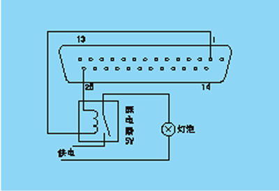

在计算机通电后的自然状态,378H端口的每个数据位为1,表1中每个管脚对地(25脚)为高电平5V。即378H地址的内容为FF(十进制是255),当控制378H的内容为1(十进制)二进制码是00000001时,即2脚对地输出高电平,其它对地是0电平。如控制378H的内容为2(十进制)二进制码是00000010,即3脚对地输出高电平,其它对地是0电平。如控制378H的内容为3(十进制)二进制码是00000011,即2、3脚对地输出高电平,其它对地是0电平。依次类推。
当某管脚对地是高电平5V时,由于每条数据线的输出电流高达20mA,可以接5V的直流继电器,通过继电器的触点在去控制其它的设备,如电磁阀、电机等。图1是用打印机并行接口实现的继电器控制电路,此电路稍加修改即可用于其它设备的开关控制。

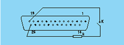

(2) 端口379H,379H的管脚见表2。
在计算机通电后的自然状态,379H端口的数据位第7位是0,其余每个数据位为1,即上述每个管脚对地(25脚)为高电平5V。即379H地址的内容为127(十进制)二进制码是01111111。当只把某管脚(如10脚)通过500Ω的电阻接到25脚,则它所对应的数据位是0,其它的数据位不变,则379H的内容为63(十进制)二进制码是00111111。当只把某管脚(如12脚)通过500Ω的电阻接到地25脚,则它所对应的数据位是0,其它的数据位不变,则379H的内容为95(十进制)二进制码是01011111依次类推。
图2是用打印机并行接口实现的开关检测控制电路,当K断开时,379H为127(十进制),当K闭合时,379H为111(十进制)二进制数是01101111,即13脚所连接的第4数据位为0。
