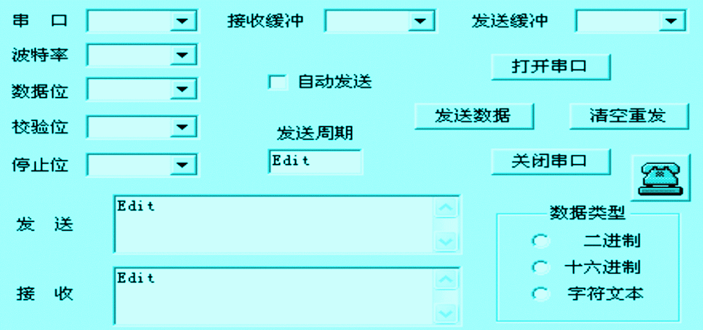

3.1  在vc中新建工程并添加控件
如图1所示:

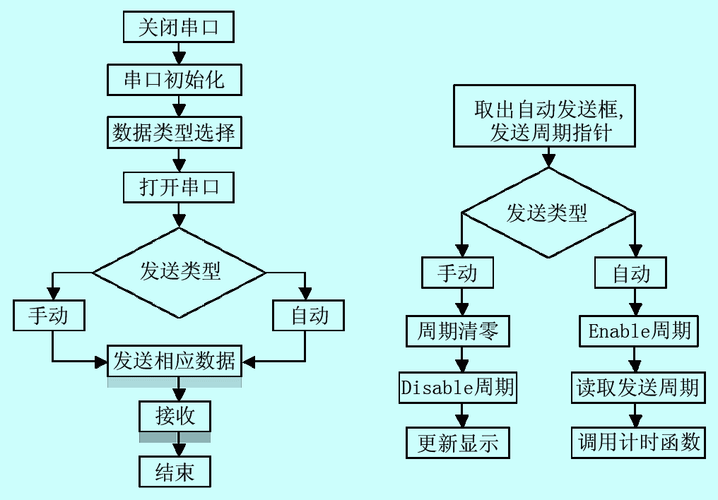

3.4  主程序设计
程序的流程如图2和图3所示:
