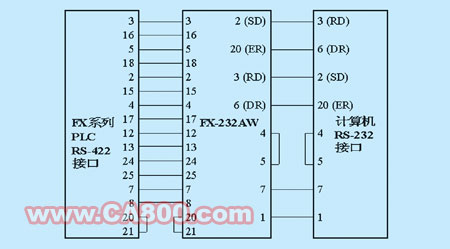

2  PLC与计算机的通信端口连接
    FX系列PLC的编程接口采用RS-422标准,而计算机的串行口采用RS-232C标准,因此采用接口模块FX-232AW将RS-422标准转换为RS-232C标准。如图1所示,计算机、PLC与FX-232AW之间采用反馈与交叉相结合的连接图。
图1  FX-232AW接口引线连接图
·引脚2、3:将引脚2、3交叉互连,使PLC与上位机之间能发送和接收数据。
·引脚4、5:将引脚4、5反馈短接,对计算机发送数据来说,PLC总是处于数据准备就绪状态,计算机在任何时候都可以将数据送到PLC中。
·引脚6、20:将引脚6、20交叉互连,对计算机来说就必须检测PLC是否处于准备就绪状态,即检测引脚6是否为高电平。当引脚6为高电平时,表示PLC准备就绪,可以接收数据,这时计算机就可以向PLC发送数据了;反之,当引脚6为低电平时,PLC与计算机则不能通信。

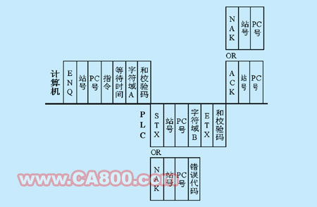

3  计算机与PLC之间的通信协议
    FX系列PLC与计算机的通信模式有两种:
· PLC与计算机采用专有协议(dedicated protocol)通信,这种方式无须编写梯形图,计算机直接读写PLC;
·PLC与计算机无协议通信,这种方式需要编写梯形图,并使用串行数据传送指令RS。这里介绍专有通信协议。
FX系列PLC与计算机专有通信协议提供有数据读取、控制命令写入、控制PLC启/停和网络测试等功能,该协议有两种格式:format1和format4。两种协议的区别在于字符串中是否添加CR/LF码,采用哪种格式的协议由PLC中的特殊数据寄存器D8120决定,计算机向PLC传送的字符串格式如图2所示,在该字符串中,可由D8120来决定是否添加和校验码,此外format4需要在字符串末尾添加CR/LF。计算机与FX系列PLC之间采用主从应答通信方式,PLC内部不需要额外的通信程序,只要将所需数据放在数据寄存器中即可。每个数据寄存器都有相应的物理通信地址,通信时计算机直接对物理通信地址进行操作。
图2  字符串格式
控制代码(Control Code)主要用来控制每步数据的传送。以format 1为例,当要对PLC进行读操作时,计算机发出请求报文,该报文以ENQ码开头,并包括了报文中的所有字段,其中有字符域A。PLC对计算机的请求作出响应,以STX码开头,以ETX码结尾,该报文不包括操作指令字段和消息等待时间。当计算机收到PLC发出的响应报文,计算机发出确认报文或未确认报文,该报文只包括有控制代码、站号、PC号和错误码Error Code,如图3所示。
图3  计算机从PLC读操作报文协议
计算机与PLC间通过报文来交换信息,这些信息在交换过程中需要遵守一些约定。当要对PLC进行写操作时,计算机同样发出请求报文,该报文以ENQ码开头,包括了报文中的所有字符字段,其中有字符区域C,PLC对计算机的请求作出响应,返回确认报文或未确认报文,如图4所示:
