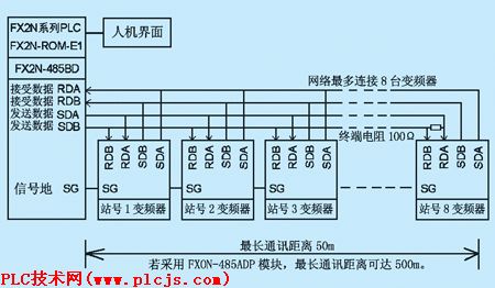

图1 三菱PLC采用扩展存储器通讯控制变频器的系统配置

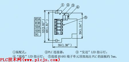

图2 FX2N-485-BD通讯板外形图

FX2N系列PLC(产品版本V 3.00以上)1台(软件采用FX-PCS/WIN-C V 3.00版);
FX2N-485-BD通讯模板1块(最长通讯距离50m);
或FX0N-485ADP通讯模块1块+FX2N-CNV-BD板1块(最长通讯距离500m);
FX2N-ROM-E1功能扩展存储盒1块(安装在PLC本体内);
带RS485通讯口的三菱变频器8台(S500系列、E500系列、F500系列、F700系列、A500系列、V500系
列等,可以相互混用,总数量不超过8台;三菱所有系列变频器的通讯参数编号、命令代码和数据
代码相同。);
RJ45电缆(5芯带屏蔽);
终端阻抗器(终端电阻)100Ω;
选件:人机界面(如F930GOT等小型触摸屏)1台。
    2.2 硬件安装方法
    (1) 用网线专用压接钳将电缆的一头和RJ45水晶头进行压接;另一头则按图1~图3的方法连接
FX2N-485-BD通讯模板,未使用的2个P5S端头不接。
    (2) 揭开PLC主机左边的面板盖, 将FX2N-485-BD通讯模板和FX2N-ROM-E1功能扩展存储器安装
后盖上面板。
    (3) 将RJ45电缆分别连接变频器的PU口,网络末端变频器的接受信号端RDA、RDB之间连接一只
100Ω终端电阻,以消除由于信号传送速度、传递距离等原因,有可能受到反射的影响而造成的通
讯障碍。

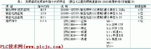

    2.4 变频器设定项目和指令代码举例
    如表1所示。参数设定完成后, 通过PLC程序设定指令代码、数据和开始通讯, 允许各种类型的
操作和监视。

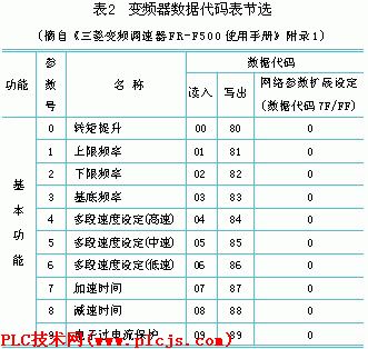

2.5 变频器数据代码表举例
    如表2所示。
