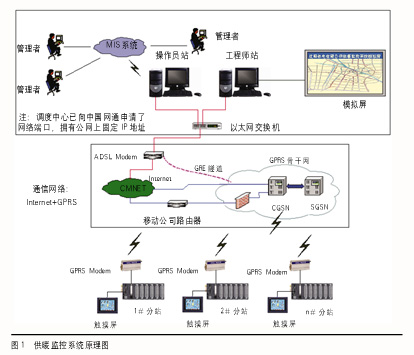

    沈阳皇姑热电有限公司供暖监控系统由3部分组成:现场换热站HOLLiAS-PLC G5控制部分、GPRS数据传输部分、调度室数据中心。通过HOLLiAS-PLC G5的CP240 RS-232模块完成与GPRS DTU的数据交互。HOLLiAS-PLC G5定时将数据发送给GPRS DTU,同时实时接收GPRS DTU发来的数据完成相应控制功能。GPRS DTU在收到HOLLiAS-PLC G5发来的数据会立即转发到数据中心。根据换热站的实际情况,此次换热站HOLLiAS-PLC G5每次向GPRS DTU发送帧格式数据量为140B,包括所有模拟量和开关量。
  现场换热站:HOLLiAS-PLC G5将各工艺参数实时采集后通过RS-232串口通信模块将数据送往GPRS DTU通信模块;通过后者接收调度中心的指令;
  GPRS数据传输部分:对GPRS DTU通信模块进行配置时先输入数据中心固定IP地址。GPRS DTU通信模块收到HOLLiAS-PLC G5发来的数据后,送到设置好的IP地址主机中(即数据中心路由器)。GPRS DTU发送数据的过程为:数据送到中国移动GPRS网络中,再经过Internet,最后在数据中心通过ADSL进行接收,数据中心路由器收到各换热站的数据后转发到数据服务器上;
  调度室数据中心:由ADSL Modem、防火墙、路由器、数据中心服务器、客户机、网关机组成。数据中心服务器通过ADSL Modem接收来自各换热站的数据,并进行存储、历史趋势分析、报表打印等,其中一部分数据还传送到全厂MIS系统。供暖监控系统原理如图1所示。

    该系统主要是通过GPRS DTU和移动公司GPRS网络来完成。 DTU主要完成HOLLiAS-PLC G5与调度中心数据传输转发的任务,同时也是与移动GPRS网络的工作接口。主要设置参数:
  移动GPRS APN(访问节点网络)方式。APN主要有以下两种:CMNET和专线访问。CMNET利用中国移动的公众网络,安全性和数据传输控制性相对专线访问方式存在一些弊端,因此,选择专线访问方式。
  数据发送目的地,即数据中心服务器、路由器的IP地址或者域名。
  与HOLLiAS-PLC G5 CP240的接口参数,包括波特率、停止位、奇偶校验、数据位、流控制。
  DTU对于不同地区GPRS网络质量的一些参数配置。
    数据经DTU发送到移动GPRS网络上的CGSN后,移动GPRS网络与Internet有通道接口,因此,移动CGSN服务器可将数据经Internet再转发到数据中心服务器或者路由器上。VPN功能在数据中心路由器和移动出口网关服务器之间建立GRE隧道,保证这两点之间数据传输的安全性,不被他人在中途进行信息窃取、修改。
    移动GPRS网络输送来的各换热站数据经Internet,通过ADSL Modem解调经防火墙检测后送达路由器VPN解<>密,再将解<>密后的数据包转发到指定的数据中心服务器上进行数据接收处理,它同时担负着向各换热站发送相应控制指令数据的任务。各客户机从数据中心服务器上取得数据在各自人机界面上完成对各换热站的监视控制、报警、历史曲线等功能。
