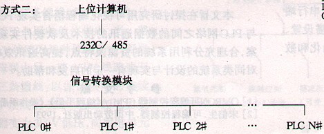

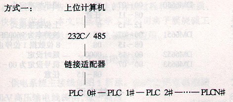

   本文介绍的是上位机与多台PLC组成的多链系统,常用的连接方式有两种:
   方式一使用连接适配器较少,也不用信号转换,但若中间一台PLC出故障,其后续的PLC无法与上位机通讯。
   方式二虽然使用了信号转换,但可避免前级故障对后级的影响。

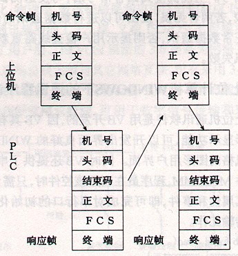

   以OMRON公司CPM1A型PLC和上位计算机通讯为例,通讯协议如下:
   按上图顺序发送/接受命令。每次通讯发送/接受的一组数据称为一“帧”。帧由少于131个字符的数据构成,若发送数据要进行分割帧发送,分割帧的结尾用CR码(CHR(13))一个字符的分界符(分段字符)来代替终端。发送帧的一方具有发送权,发送方发送完一帧后,将发送权交给接受方。
   发送帧的基本格式为:
   @机号 识别码 正文 FCS *CR
   其中:@ 为帧开始标志
   机号 网络通讯中每一台PLC被分配给的唯一番号
   识别码 该帧的通讯命令码
   正文 用来设定命令参数
   FCS 帧校验和
   终端 命令结束符
   响应的基本格式为:
   @机号 识别码 结束码 正文 FCS *CR
   其中:@机号 识别码 正文等同发送帧意义
   结束码 返回命令结束有无错误等状态
   关于多于131个字符的分割帧这里不在赘述。
