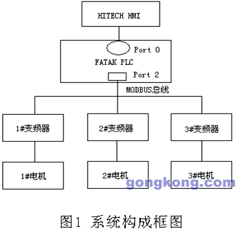

  系统采用台湾永宏股份电机有限公司的FBs-60MCT型PLC作为主控制器;
  TVF2000系列变频器用于传动控制;HITECH PWS3261触摸屏用于人-机信息交换。相关系统构成框图如图1所示。在该系统中,PLC的Port 2和变频器构成MODBUS总线,通过PLC去控制三台变频器完成系统控制需要,实现对变频器的速度设定、运行状态监控及参数交换等。

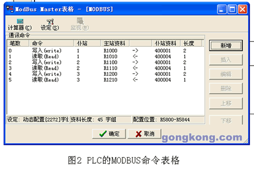

  本控制系统主要以MODBUS通讯控制实现。因此,主控设备和受控设备必须都支持MODBUS协议,永宏PLC提供了方便快捷的MODBUS MASTER表格,直观易懂,如图2所示。其中,第0,2,4笔资料为分别写入1#2#3#变频器控制字和给定值1;第1,3,5笔资料为读取1#2#3#变频器的状态字。

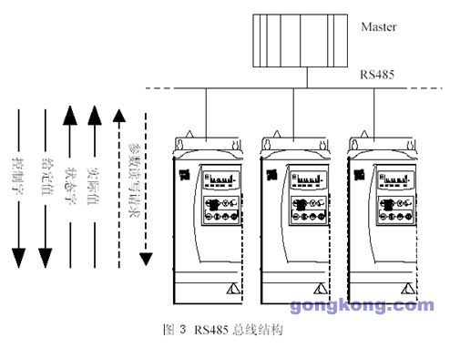

  时代TVF2000系列变频器可通过串行RS485总线与外部PLC控制系统进行通讯,通讯协议为MODBUS的RTU形式,其控制命令和给定频率全部来自MODBUS通讯,其RS485总线结构如图3所示。TVF2000变频器的寄存器40001为控制字,寄存器40002为给定值1,寄存器40004为状态字,寄存器40005为实际值。其相关参数设置如下:
  5005=2 ——MODBUS通讯;
  5201=1,2,3——变频器站号;
  5202=5 ——波特率为9600bps;
  5203=0 ——无校验;
  5003=1.0 ——通讯超时时间;
  1001=10 ——外部命令1为通讯控制;
  1003=3 ——电机正反转控制;
  1104=0.1 ——频率给定最小单位0.1HZ;
  1105=50 -----最大给定频率为50HZ;
  1601=7 ------为通讯允许运行;
  1604=7 ------为故障通讯复位.
