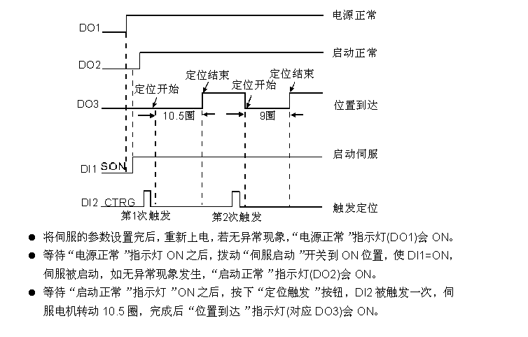

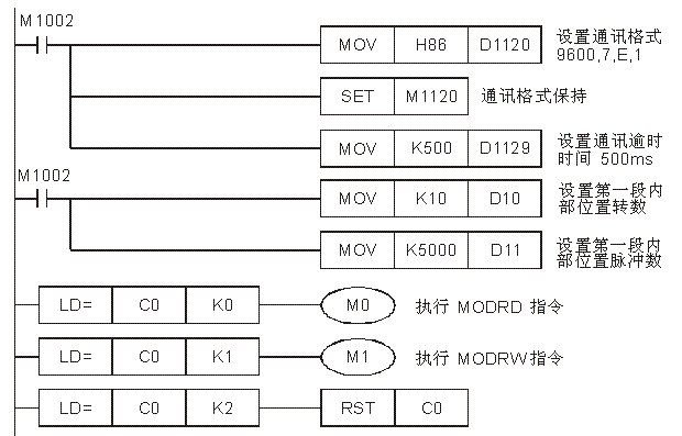

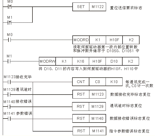

楼主可是中达人? 匿名回复: 太感谢了,我刚入门PLC,太需要这方面的实际例子了。 希望能多发些上来! 匿名回复: 对!中达电子AMD厂PLC工程部. 我以前有问过你,你应该是中达电通的吧? 匿名回复: AMD厂是再吴江吗?浦东这边好象只搞组装和测试 匿名回复: 楼主你好,好几次都是你帮着解答问题, 早就想向你表示感谢, 又见到这个主题,太棒了。 匿名回复: 我想用台达plc控制安川的伺服,可以吗,如何实现?谢谢了 匿名回复: 那请问安川的伺服是否支持Modbus通讯协议? 匿名回复: 我用全套的台达产品,可是没有例题,有哪位知道能搞到像上面的例题,驱动,plc,变频器,触摸屏都可以,给个链接也可以,能提供一些例题更加感谢。买资料也可以。谢谢大家, czz6504870@czinfo.net 匿名回复: 请问台达是否有培训教材,或者其它类型的学习资料,谢谢。 匿名回复: 你好!请问有松下的吗? 匿名回复: 很好的资料,谢谢 如果产品都象这样做,肯定好卖 匿名回复: 另外楼主,能否详细讲一下,这种通讯控制,如何完成圆点回归。还有SPEED控制。哪里能找到这方面详细资料?谢谢。我最近有台设备需要应用伺服定位,但是我希望通过原点回零,来消除累计误差。而且需要一个低成本的解决方案。 还有,我需要配32点输入32点输出(晶体管)的PLC,一套400W的伺服系统。并且PLC能够与HITECH的HMI进行通讯。能否帮我配置一套这样的硬件。并且能够提供哪里能够联系购买。 谢谢 匿名回复: TO:gaocn 向上面的例题,现在可能还没有,正在编写之中,编完之后,整个手册大概有100个关于台达PLC的指令应用实例。估计今年年底有望出版! TO:网球 64点晶体管的PLC和400W的伺服系统,你可以向中达电通咨询。至于PLC能否与罗升HMI通讯,那你就要看看罗升HMI是否支持与台达PLC通讯。 关于台达PLC通过通讯控制伺服电机速度的实例,可以提供你想上面的简单应用实例编程。 匿名回复: 谢谢 lesing du 的答复.年底能出版这样的实例,真是好事情,到时能通知我一下。谢谢 .我现在就在学习台达产品的用法,只有操作说明可看,理解起来比较累。 匿名回复: 请问例题中,执行mov k10 D10 .mov k5000 D11,为何转了10.5圈。是如何计算的,请指教,谢谢。 匿名回复: 倒数第5行程序中,我通过MODRW指令将D10、D11的内容传送到台达伺服电机的地址010FHex、0110Hex中。而台达伺服电机的地址010F和0110Hex就是用来存放伺服电机第一段位置的,其中010FHex用来存放整数圈数,0110Hex用来存放脉冲个数(不足一整圈时),因为台达伺服电机美旋转一圈,需要接收到10000个脉冲。所以你发5000个脉冲,就对应0.5圈。 匿名回复: 明白了。 我看伺服的操作说明。驱动器的存储器地址是P0-**,P1-**,P2-**.....台达伺服电机的地址010FHex、0110Hex,对应的是哪个地址。 谢谢。 匿名回复: 关于台达的应用实例,预计在今年8月份之前应该可以出版。 |
