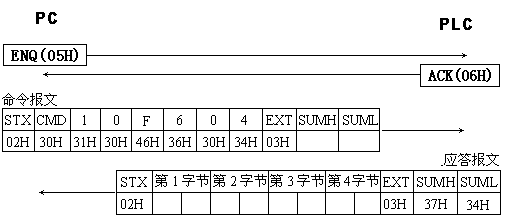

   下面利用VB6.0以一个简单的例子来说明编写通信程序的要点。假设PC要求从PLC中读入从D123开始的4个字节的数据(D123、D124),其传输应答过程及报文如图7-16所示。
图7-16  传输应答过程及命令报文
命令报文中10F6H为D123的地址,04H表示要读入4个字节的数据。校验和SUM=30H+31H+30H+46H+36H+30H+34H+03 H=174H,溢出部分不计,故SUMH=7,SUAIL=4,相应的ASCⅡ码为“37H”,“34H”。应答报文中4个字节的十六进制数,其相应的ASCⅡ码为8个字节,故应答报文长度为12个字节。
