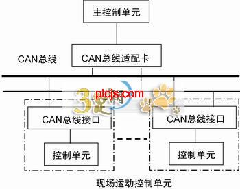

基于CAN总线的运动控制系统的实现
在雕刻机、数控机床、电动叉车、柔性制造系统等应用场合,往往要求各个电机能够在不同条件下以不同的速度协调运行,分别实现不同精度的定位等功能,目前多采用集中控制方式,但是,其存在响应速度慢、抗干扰能力差、对数据通信可靠性要求高等固有缺点。同时,现有控制器一般采用单片机、86系列微控制器等作为硬件核心,尽管价格便宜,但由于运算速度和存储容量的限制,一般适用于简单控制过程和“慢”过程,在一些加工工艺复杂、动作协调要求高的场合,其应用十分有限。 本文设计了以CAN总线为基础,以数字信号处理器为硬件平台的模糊运动控制系统,能很好解决这一问题,其结构框图如图2所示。
