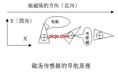

  地球是一个大磁铁,地球表面的磁场大约为0.5Oe,地磁场平行地球表面并始终指向北方。利用GMR薄膜可做成用来探测地磁场的高级罗盘。当可以同时探测平面内磁场X和Y方向分量的GMR磁场传感器固定在交通工具上,瞬间航向与地球北极的夹角可通过GMR传感器的X和Y方向的电压相对改变而确定下来。图显示这种传感器的具体工作原理。GMR磁场传感器随轮船的方向改变而改变其和地磁场的夹角,相对来说,也可以等效为地磁场的方向在改变。我们已研制出能够探测磁场X和Y方向分量的集成GMR传感器。此传感器可作为罗盘并应用在各种交通工具上作为导航装置。美国的NVE公司已经把GMR传感器用在车辆的交通控制系统。我们知道,各种不同的车辆(物体)在外界都有其自身特征的磁场分布。通过用GMR弱场传感器可探测各种车辆的磁场分布进而确定该车辆的型号。
