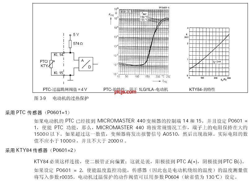

    无论是何种品牌的电动机,提供PTC或KTY的主要目的都是提供一个粗略的温度信号,这个信号主要是提供给变频器作为热保护之用,而不是提供给PLC来检测到底电机有多少温度;这方面可以参阅“西门子M11电机选型手册.pdf”;如果希望检测电机的确切温度,应该选用内嵌PT100、NI1000等标准温度传感器的电机。
    至于PTC怎样用于变频器保护,在西门子“MM440大全.pdf”中有非常详尽的描述,请自行查阅;
    如果非要采用PLC来检测PTC的状态,可以参考变频器的保护方法:用DC5V电源串入574欧姆电阻再串入PTC然后检测PTC的电压,通过电压判断PTC在1500欧姆以下为正常......
    或者,仔细参考I/O模块规范(通过实验也可以),当输入元件阻值大于1500欧姆(或其它值)时输入状态会变化否,如可以就直接采用普通I/O模块就可以(笔者估计方法可行)。

    PTC与KTY的区别:
    首先他们都是一种电机温度保护装置;
    PTC是一种正温度系数的电阻,即电阻值随着温度的上升而上升;
    还有一种是NTC是负温度系数的可变电阻,阻值随温度上升而下降,一般的电机保护不使用。kty精度高、可靠性高和稳定性强。主要应用于温度测量领域。kty覆盖着一层二氧化硅绝缘材料,绝缘层上开有一个直径20mm的金属孔,整个底层全部被金属化。通过晶体的排列得到从上至下呈锥形的电流分布,因此命名为扩散电阻。KTY在整个温度测量范围内都具有实际在线线性的温度系数,从而确保了温度测量的高精确度。
