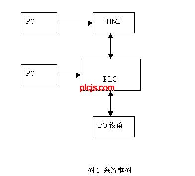

2 系统结构及硬件组成
本系统控制功能比较简单,只需一台PLC及其相应的扩展模块即可。编程器拟采用普通PC机来替代,通过PLC和触摸屏各自的通讯口,分别对其导入相应的程序文件。触摸屏通过MPI电缆与PLC的另一通讯口连接,实现与PLC的通讯,系统结构框图如下所示:
