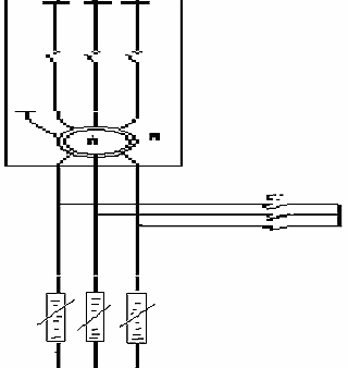

   一台1600KW绕线式10KV电机,水泥厂用。所配备的液体电阻启动柜水箱容积为60*60*70MM3,当时在现场配电解液浓度为2.5%。电机在启动3秒左右,盛电解液的水箱突然爆裂,水箱底板完全脱离,电解液瞬间呈放射状崩出并掀开水箱上盖板。开始分析是启动瞬间电流过大电解液温升过快,而室外温度是-20度,由温差引起的,换上同容积的水箱后,再启动时,又爆裂了,现象如上所诉。而此时水箱内动极板才开始向下走了约10CM(2.5秒内),距离水箱底板上的动极板还很远,温控器显示温升几乎没有,又分析不是温差造成(才启动2.5秒),那么是什么原因呢?是启动电流冲击?还是水箱太小?                          请斑竹和各位高手指点,谢谢~!~!

    抱歉,没看见你的帖子,今天有没上网.液体电阻我只是听说过,没有实际见过.1600KW绕线式10KV电机我也没有见过.不过想问一下.是不是三个电阻串在转子绕组中启动.作用同频敏电阻.用的是什么电解液?爆裂是化学反应还是物理反应?我怀疑是电解液的问题.个人观点.

    我找了一点资料.看了以下.我认为你这种情况有以下几种因素,个人观点:
1 海拔高度太高
2 电解液有问题.电解出H2与O2爆炸燃烧.
3 传动装置与调整液体电阻中两极板间的距离的绝缘有问题.

    水箱容积为60*60*70MM3,启动后极板2.5秒内向下走了约10CM,不对吧。软启动电流为电机额定电流的2-3.4倍,是否是高压启动柜的辅助接点短路或工作环境温度不符要求。

   电解液是 碳酸钠 我现场用纯净水配制浓度为3%
   问题还是没有解决,问了很多做液体电阻启动柜的厂家,都倾向于两点:1)新疆太冷,这几天更是-30度,环境温度不符合要求
        2)水箱容积太小,应该在一立方米以上,启动时由于电解液浓度不大,动、静极板之间电流不会很大。但是感应磁场很大,由此造成的能量冲击无法直观看见,水箱容积放大,可以充分化解冲击,让能量溶于电解掖中。
  现在不能肯定以上分析能否解决问题,但是先换大水箱再说,还是恳请各位给分析分析,先谢谢大家了~!~!
