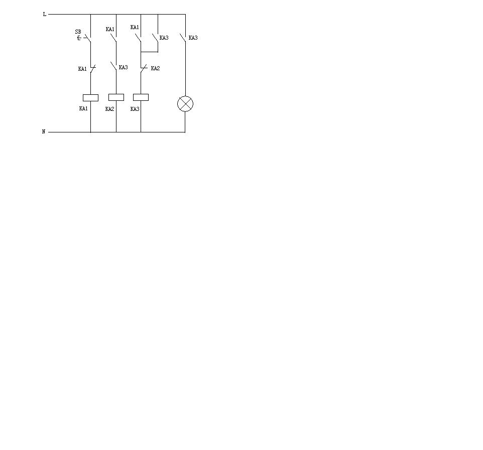

    不好意思。用了一个2常开1常闭的按钮,三个继电器好像能实现,不知道是不是稳定,也不知道怎么简化了

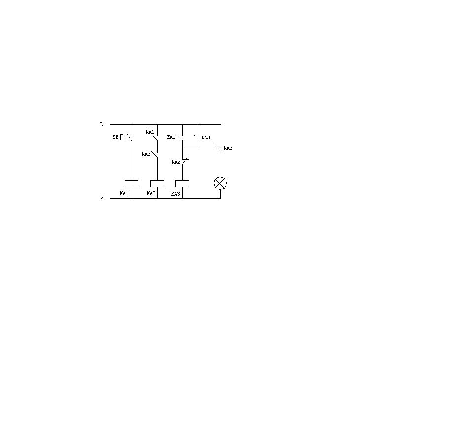

矿业工控:
 2005-11-25 22:45:00
    不好意思,少画了一个常闭触点
大家是朋友:
  2005-11-25 22:50:00
    用自己的常闭串接自己的线圈.是继电器控制所不不允许的.会反复吸和与断开.频率很高.
矿业工控:
  2005-11-25 22:53:00
    大家是朋友:用WINDOS的画图
这个电路原理就是PLC中常用的分频电路,在PLC教材上都能见到,这里的按钮串联KA1的常闭触点相当于PLC的上升沿触点

民工:
  2005-11-26 10:15:00
    矿业工控的那个电路似乎不太可行,三个继电器动作会引起竞争。
遍体鳞伤的那个我挑不出毛病,佩服一下。
