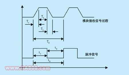

开关量输入模块要检测到一个脉冲信号,必须能完整地采集到脉冲产生的整个过程,如图1所示,开关量输入模块检测脉冲信号的过程可以分解为三个过程。
图1 开关量模块检测脉冲信号过程
从图1可以看出,开关量输入模块能检测到的脉冲信号至少必须满足以下条件:
(1) 脉冲宽度 t1>T1;
(2) 脉冲周期 t0>T1+T3;
(3) 脉冲间隔 t2>T3。
以AB公司1756-IB16D开关量输入模块为例,其ON时间 = 1,2,or3ms;其OFF时间=4,5,13,or22ms。其不同的ON/OFF时间可以由系统进行配置。在配置最快的ON/OFF时间的条件下,可以计算出,1756-IB16D开关量输入模块最快可以检测出脉冲宽度为1ms,脉冲周期为5ms的脉冲。如果脉冲宽度增加几个毫秒,脉冲周期就相应增加几个毫秒。结论如下:最理想的情况下,1756-IB16D开关量输入模块可以分辨速度低于200个/秒、脉冲宽度大于1ms的脉冲信号。
