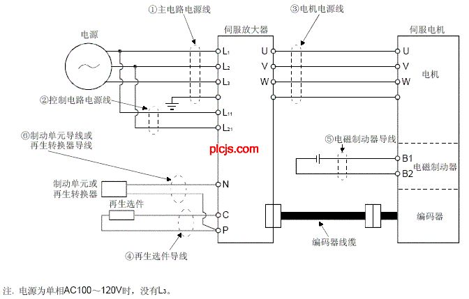

在使用三菱伺服电机时,常常因为电机功率的不同而要选择合适的电源线,下表列出了目前三菱常用的MR-J3伺服电机,接线距离在30m以下的放大器电源线、控制线、放大器到伺服电源线、制动电源线的选用情况,在超过30m,需要考虑压降再选择电线尺寸。
