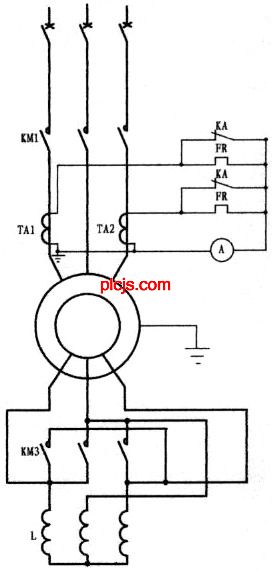

有的企业为了节省投入资金,往往会购入一些旧的设备。这些设备基本上没有附带任何资料,这为安装和今后的运行维护带来了困难。如某动物园新址工程,为了开挖一条人工隧道而引近了二台空气压缩机。二台设备的电动机功率均为130KW,额定电流大体在248A。一台为绕线式异步电动机, 配套动力箱控制线接线零乱,明显给人动过的样子,但端了编号均在。启动方法采用频敏变阻器启动。另一台为常见异步电动机(星形接法),配套动力箱控制线接线整齐,大体没被动过。启动方法为自耦降压启动。对于这样的二台设备如何安装。由于二台电动机功率较大,心理上有负担。加上其中的一台采用频敏变阻器启动的方式较少见。我想很多人一定没了主意。别慌一慌就坏事。我的做法如下:
1、详细观查主电路,并予以绘制。现场的主电路如下二图所示:
     由于主电路被拆除(并未参加拆除,且接头位没印迹),留下的现场如上图所示,第一图下部的设备为频敏变阻器,那么可以断定图一为频敏变阻器启动。而该电动机又恰好为绕线式电动机。而图二下部的设备为启动补偿器,如此一来可以判定该设备为补偿器降压启动。二台电动机的启动方式就确定了思路方向。
    根据图一:绕线式异步电动机的启动方法有二种;一种是转子串电阻启动。另一种是转子串频敏变阻器启动。而频敏变阻器启动是中国特有的一种启动方式。频敏变阻器的阻抗能够随着转子电流频率的下降而自动减小,它是绕线式异步电动机较为理想的一种启动电阻。根据频敏变阻器启动原理,显然KM1接触器下端的三根线接至绕线式电动机的定子上。而KM3接触器接法古怪,第一主触头的上端与第三主触头的下方并接,而第二主触头的上端与第三主触头的上端并接,且第一主触头的下端与第二主触头的下端又并接。搞的一头雾水,此时只能假设KM3如果闭合时的现状,可以看出它是一种短接的关系。如能认识这种短接关系那就好办了,因为根据启动原理;绕线式异步电动机在定子绕组加三相电压的同时,转子绕组同时接通了频敏变阻器,电动机处于启动状态,待转子电流降下来后转子绕组即处于短接的运行状态。由此可判断出上述KM3主触头并接各点实为转子绕组接线部位。根据以上思路,画出下图一。
    根据图二:得出为自耦补偿降压启动,可以看出图中的KM1为正常运行接触器,而KM2理应为接通补偿器启动使用。而它为5个主触头,主触头1、3、5接电源,若试着将它们的下端接补偿器的三相进线,这样一看有了样子。这时再将主触头2的下端,接补偿器A相的中间抽头。同理将C相的中间抽头接主触头4的下端,恰好相序相符。现只有B相,若将它直接接在KM1的下方的中间相,那不就在KM1闭合时形成了向电动机供电环节。根据推论画出下图二。
    图一所示的主电路是根据推论所得,根据推论加以分析:一旦KM1闭合,转子绕组即串入频敏变阻器,电动机即处于启动状态,启动电流下降后,KM3闭合,频敏变阻器处于短接状态。完全符合频变阻器启动的原理。故判断接线正确,但得经控制图证实。
