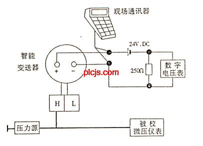

微压力、微差压仪表或变送器.在工厂已广泛应用.而且多数仪表准确度为1.0—2.5级。微压仪表调校都不太复杂,关键是压力标准表的选择,有时很难选到合乎要求的标准表.致使调校结果难以保证仪表准确度。
    智能压力、差压变送器已在很多工厂得到应用。智能变送器具有准确度高.温度误差和静压误差小;量程调节比大,能在大范围内进行量程变换。而且通过现场通讯器就可直接变换变送器的量程。即没有标准压力输人时.也可以进行量程变换;并可进行计量单位的换算如Pa、kPa等。由于智能变送器的上述特点.使其有可能作为压力检测标准表.对微压仪表进行调校.并已由DLR付诸实践。
调校接线如图所示。通电预热后.用现场通讯器,将智能变送器的计量单位及量程调至与被调校仪表一致,并使其输出设定为线性。然后调整压力源的压力、用现场通讯器读取智能变送器输入压力的准确数值。先观察智能变送器的50%量程及其上、下限,再使智能变送器输出电流分别为
4mA、20mA及12mA。上述各项调整完毕后.即可正式调校微压仪表了。先确定被调校仪表各校验点的输人压力值,然后由压力源输入压力,各输入压力的标准值由现场通讯器读取,这样逐点校验徽压仪表示值,再根据记录计算出被校仪表各点的误差。若超差,再进行调整。
    与微压变送器配用的二次仪表.若输人信号为4—20mA.DC时。也可将智能变送器设定为
4-20mA.DC的恒流源。然后对二次仪表进行调校。此外还可利用智能变送器与通讯器进行计量单位换算。要说明的几个问题是:
    (I)智能变送器一般准确度在±O.1%左右,而目前国内仪表厂家推出的数字压力计的准确度多数为0.05级和0.1级.但0.05级的微压数字压力计很少。用智能变送器作标准表使用时.虽然受供电电压、重力加速度、温度等因素的影响。但整套校验装置的总不确定度仍小于O.2%.因此用其来调校1-2.5级的微压仪表.是完全可以满足要求的。当然还应定期对智能变送器进行检定。
    (2)在调试中如发现智能变送器的测量头垂直放置时.虽无压力输入.但现场通汛器上仍可读出一个很小的压力示值.这是由于测量膜片自重引起的,属正常现象。解决办法是,稍微改变智能变送器的放置位置.使智能变送器在无压力输入时。通讯器的压力读数为0.防止零点误差。
    (3)对于已使用智能变送器的工厂.采用此法是很经济的.因为不用增加任何投资,对还没有使用智能变送器的工厂.如购置智能变送器及现场通讯器.专门用来调校微压仪表是否合算应杈衡比较。
