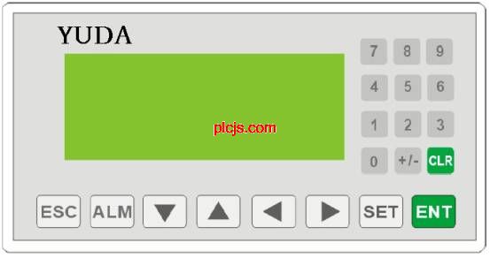

YD204LV2是可编程序控制器的小型人机界面,以文字或指示灯等形式监视、修改PLC内部寄存器或继电器的数值及状态.从而使操作人员能够自如地控制机器设备.
    YD204LV2可编程文本显示器有以下特点:
     * 通过编辑软件YD20在计算机上制作画面,自由输入汉字及设定PLC地址,使用串口通讯下载画面
     * 通讯协议和画面数据一同下载到显示器,无须PLC编写通讯程序
     * 对应PLC 机种广泛,包括三菱FX 系列、欧姆龙C 系列、西门子S7-200 系列、光洋S 系列\施耐德NEZA系列、台达DVP系列、LG Master-K系列、松下FP系列、永宏FB系列等等。(还可以根据客户需求自定义PLC选型)
     * 具有密码保护功能
     * 具有报警列表功能,逐行实时显示当前报警信息
     * 具有可选的具有时钟模块的型号,可以提供实时时钟
     * 20个按键可被定义成功能键,有数值输入小键盘,操作简单,可替代部分控制柜上机械按键
     * 自由选择通讯方式,RS232/RS422/RS485任选
     * 带背景光STN液晶显示,可显示24英文字符×4行,即12汉字×4行(多款液晶可供选择:绿底黄光\兰底白光\绿底兰光等等!)
     * 显示器前表面符合IP65构造,防水、防油
