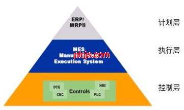

  早在上世纪九十年代初期,美国先进制造研究机构(AMR)就发现,一个完善的企业生产管理系统,需由以下三种部分构成:以ERP、MRPII为代表的企业管理计划层,以SCADA(数据采集与监视)、HMI(Human Machine Interface)为代表的生产过程控制层,以及实现操作过程自动化、支持企业全面集成的MES执行层。
AMR三层企业集成模型
AMR三层企业集成模型
  从模型可以看出,制造执行系统MES在计划管理层与底层控制之间架起了一座桥梁,填补了两者之间的空隙。一方面,MES可以对来自于MRPII、ERP软件的生产管理信息进行细化、分解,将来自计划层的操作指令传递给底层控制层;另一方面,MES可以采集现场设备、仪表的状态数据,以实时监控底层设备的运行状态,再经过分析、计算与处理,从而方便、可靠地将控制系统与信息系统整合在一起,并将生产状况及时反馈给计划层。
