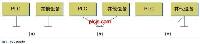

  PLC本身的抗干扰能力一般都很强。通常,只能将PLC的电源与系统的动力设备电源分开配线,对于电源线来的干扰,一般都有足够强的抑制能力。但是,如果遇上特殊情况,电源干扰特别严重,可加接一个带屏蔽层的隔离变压器以减少设备与地之间的干扰,提高系统的可靠性。如果一个系统中含有扩展单元,则其电源必须与基本单元共用一个开关控制,也就是说,它们的上电与断电必须同时进行。良好的接地是保证PLC安全可靠运行的重要条件。为了抑制附加在电源及输入端、输出端的干扰,应给PLC接专用地线,并且接地点要与其它设备分开,如图1(a)。若达不到这种要求,也可采用公共接地方式,如图1(b)。但是禁止采用串联接地方式,如图1(c),因为它会使各设备间产生电位差而引入干扰。此外,接地线要足够粗,接地电阻要小,接地点应尽可能靠近PLC 。
  接地的目的通常有两个,其一为了安全,其二是为了抑制干扰。完善的接地系统是PLC控制系统抗干扰的重要措施之一。接地在消除干扰上起很大的作用。这里的接地是指决定系统电位的地,而不是信号系统归路的接地。在PLC控制系统中有许多悬浮的金属架,它们是惧空中干扰的空中线,需要有决定电位的地线。交流地是PLC控制系统供电所必需的,它通过变压器中心点构成供电两条回路之一。这条回路上的电流、各种谐波电流等是个严重的干扰源。因此交流地线、直流地线、模拟地和数字地等必须分开。数字地和模拟地的共点地最好置悬浮方式。地线各点之间的电位差尽可能小,尽量加粗地线,有条件可采用环形地线。系统地端子(LG)是抗干扰的中性端子,通常不需要接地,可是,当电磁干扰比较严重时,这个端子需与接大地的端子(GR)连接。
