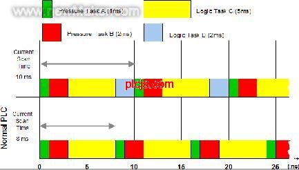

我们知道,常规的PLC大多依赖于单任务的时钟扫描
或监控程序,来处理程序本身的逻辑运算指令以及外部的I/O通道的状态采集与刷新,整个应用程序采用一个循环周期,但事实上在一个控制系统中,虽然往往有一些数据量是实时性要求很高的,但也有很多大惯性的模拟量是没有太高实时要求的,如果采用同样的刷新速度其实是对资源的浪费,而且循环顺序扫描的运行机制也直接导致了系统的控制速度严重依赖于应用程序的大小,应用程序一旦复杂庞大,控制速度就必然降低。这无疑是与I/O通道高实时性控制的要求相违背的。

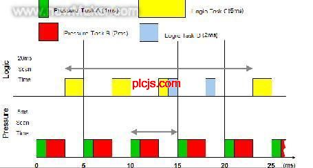

而贝加莱PCC系统的设计方案则完美地解决了这一问题,与常规PLC相比较,PCC最大的特点就在于其引入了类大型计算机的分时多任务操作系统理念,并辅以多样化的应用软件设计手段,由于分时多任务的运行机制,使得应用任务的循环周期与程序长短无关,而是由设计人员根据工艺需要自由设定,从而将应用程序的扫描周期同真正外部的控制周期区别开来,满足了真正实时控制的要求,而且这种控制周期是可以在CPU运算能力允许的前提下,按照用户的实际要求而做相应设定。

传统PLC运行模式

贝加莱PCC-定性分时多任务操作系统的运行模式
基于这样的运行平台,PCC的应用程序可分为多个独立的任务模块,这样给便应用软件的开发带来了极大的便利,因为工程师可以方便地根据控制项目中各子系统的不同功能要求,如数据采集,报警,PID调节运算,通信控制等,开发相应的控制程序模块(任务),在分别编制和调试之后,可一同下载至PCC的用户程序存储器中,在多任务操作系统的调度管理下,并行协同运行,因为这些模块既相互独立运行,而数据间又保持一定的相互关联,由他们共同实现项目的控制要求。在这多个任务中,根据不同任务对实时性能的不同需求,设计人员可以指定不同的优先等级即确定的循环周期,从而实现确定的分时多任务控制。即便某个任务处于等待状态,别的任务也可继续执行。
