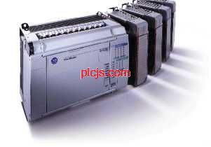

  Micro Logix 1500 可编程序控制器,可按需要扩展I/O,与大型控制器相比,成本低,体积小。Micro Logix 1500 可编程序控制器是A-B系列的一种功能强大的小型控制器,这种小型可编程序控制器可以扩展 Compact I/O。满足各种工业应用的需求。它使用罗克韦尔编程软件 RS Logix ,具有和Micro Logix1000,SLC系列控制器相同的指令集。它比以前任何时候都简单。Micro Logix 1500具有手指保护功能的可拆卸端子块,符合NEMA标准,增强了安装、更换的安全性。
处理器单元可单独更换,无需拆卸电路接线。
操作系统可闪速刷新升级,无需更换硬件。 控制器和扩展模块可采用DIN标准导轨安装或面板安装,部件更换更灵活。[全文]

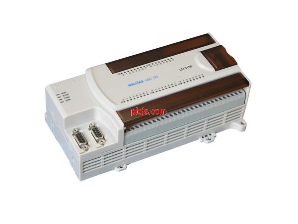

  和利时 HOLLiAS-LEC G3具有很高的硬件集成度和完善的产品功能,产品充分考虑了设备控制箱内宝贵的安装空间,体积小巧,功能强大,简便可靠的安装,模块种类丰富,适合不同现场的应用要求;灵活的系统配置,一体化CPU中集成了各种电压等级的DI,DO,扩展AI模块可接收多种AI信号输入.
