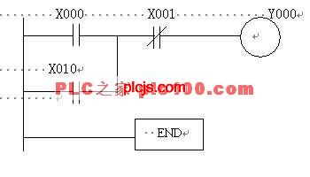

  梯形图:梯形图是通过连线把PLC指令的梯形图符号连接在一起的连通图,用以表达所使用的PLC指令及其前后顺序,它与电气原理图很相似。它的连线有两种:一为母线,另一为内部横竖线。内部横竖线把一个个梯形图符号指令连成一个指令组,这个指令组一般总是从装载(LD)指令开始,必要时再继以若干个输入指令(含LD指令),以建立逻辑条件。最后为输出类指令,实现输出控制,或为数据控制、流程控制、通讯处理、监控工作等指令,以进行相应的工作。母线是用来连接指令组的。下图是三菱公司的FX2N系列产品的最简单的梯形图例:
<!--[if !vml]--><!--[endif]-->
  它有两组,第一组用以实现启动、停止控制。第二组仅一个END指令,用以 结束程序。
梯形图与助记符的对应关系: 助记符指令与梯形图指令有严格的对应关系,而梯形图的连线又可把指令的顺序予以体现。一般讲,其顺序为:先输入,后输出(含其他处理);先上,后下;先左,后右。有了梯形图就可将其翻译成助记符程序。上图的助记符程序为:
地址     指令     变量
      0000     LD     X000
      0001     OR     X010
      0002     AND NOT   X001
    &nbs
p; 0003     OUT     Y000
0004     END
