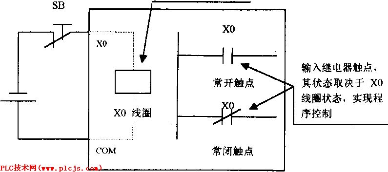

      在PLC内部存储器中有专用于输入状态存储的输入继电器区,各输入设备(开关、按钮、行程开关或传感器信号)的状态经由输入接口电路存储在该区域内,每个输入继电器可存储一个输入设备状态。PLC中使用的“继电器”并非实体继电器,而是“软继电器”,可提供无数个常开、常闭触点用于编程。每个“软继电器”仅对应PLC存储单元中的一位(bit),该位状态为“1”,表示该“软继电器线圈”通电,则程序中所有该继电器的触点都动作。输入继电器作为PLC接收外部主令信号的器件,通过接线与外部输入设备相联系,其“线圈”状态只能由外部输入信号驱动。输入信号的采集工作示意图如图1。
                                      图1 PLC输入信号采集示意图
    输入继电器线圈的状态取决于外部设备的状态.
      图1中,输入设备选用的是按钮SB0的常闭触点,输入继电器X0的线圈状态取决于SB0的状态。该按钮未按下时,输入继电器X0线圈状态为“1”通电状态,程序中所有X0触点均动作,即常开触点接通,常闭触点断开;若按下该按钮,则输入继电器X0线圈状态为“0”断电状态,程序中所有X0触点均恢复常态。如果输入继电器连接的输入设备是按钮SB0的常开触点,则情况恰好相反:在该按钮未按下时,输入继电器X0线圈状态为“0”断电状态,程序中所有X0触点均不动作;若按下该按钮,输入继电器X0线圈状态为“1”通电状态,程序中所有X0触点均动作。
