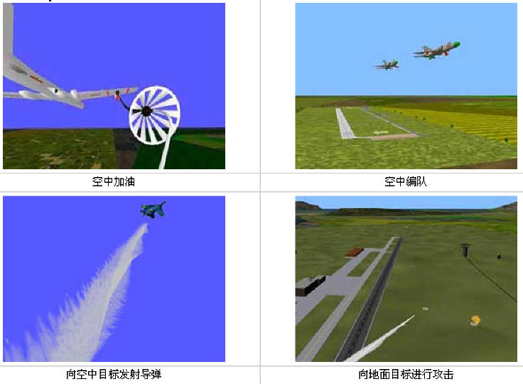

  这“大型数字式六自由度运动平台”可是个好东西,平台上面的屋内装上全景屏幕,如果出现机场跑道,蓝天白云,它就可以当一个飞行模拟器,如果出现沟壑土坎,山岳河流,它就可以当一个战车模拟器,如果出现鲨鱼海龟,乌贼扇贝,它就可以当一个潜艇模拟器;下面贴几幅图以悦众位之目:
  http://www.basc.com.cn/product/images/pic/MA60.htm
  新舟60全任务飞行模拟器
  http://www.basc.com.cn/product/images/pic/J8.htm
  歼八飞行模拟器
  下面有两篇模拟试飞的报导:
  http://gb2.chinabroadcast.cn/2688/2003-10-22/69@332085.htm
  我“飞”新舟-60
  http://industry.ccidnet.com/art/527/20020731/20963_1.html
  陆上惊魂 航空模拟器应用实例
  大家看,航空模拟器的下面有六条腿,全靠这六条腿的伸缩变化才能使得它前俯后仰,左右翻腾,显然模拟器下面的六条腿是个关键的部件,A 先生的发明就和此六条腿有关,留待我下回再仔细分说.

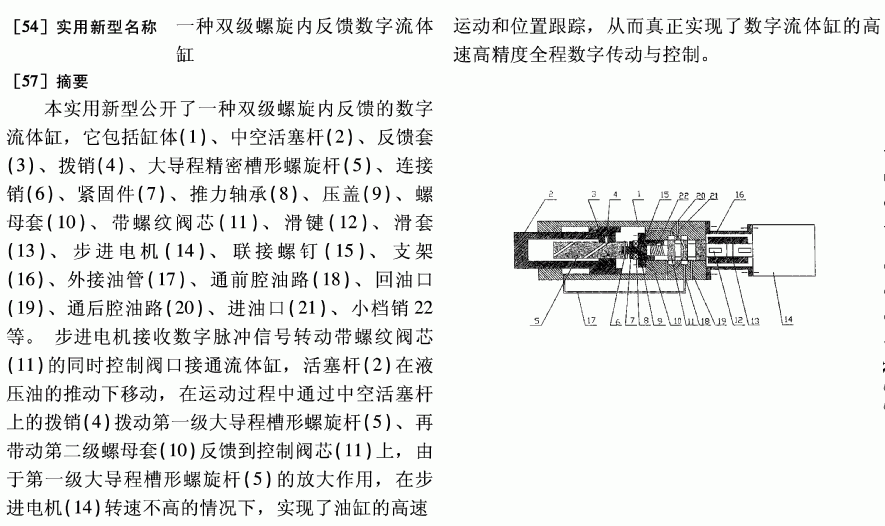

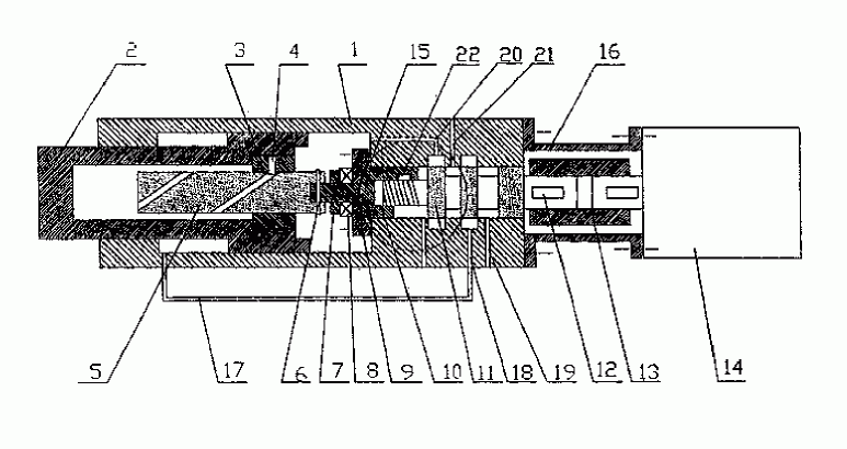

  11 CN88205052.4 新型多用低位节水箱
  12 CN200420084127.8 一种双级螺旋内反馈数字流体缸

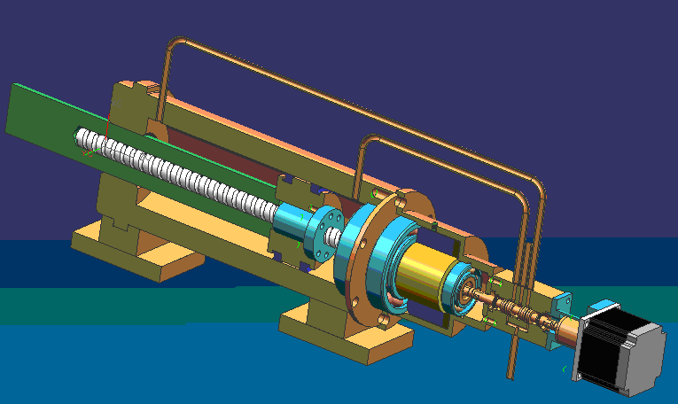

  可以看出,时间跨度为 1985-2005 ,现将第 12 项作简单介绍:

    个人认为液压在机械中是仅次于热处理的.看了上面的刨开图.没有看懂.请指教.实物和图纸的差异有点大

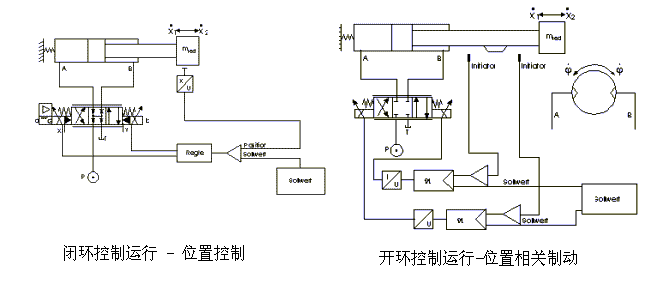

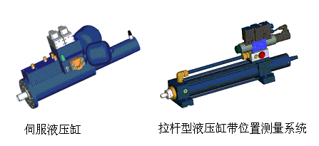

  现在看一下国内外的液压油缸技术:
  国外通常采用油缸+传感器+伺服阀+伺服放大器等组成的伺服液压系统;
  现举 boschrexroth 的案例介绍如下:
  原载
  http://www.boschrexroth.com/Rexroth-IHD/Content/AllPlatforms/Vornavigation/Images/GerPosWege.gif
  http://www.boschrexroth.com/Rexroth-IHD/Content/AllPlatforms/Vornavigation/Images/GestGerWege.gif
  http://www.boschrexroth.com/Rexroth-IHD/Content/AllPlatforms/Vornavigation/Images/DokZylServo.gif
  http://www.boschrexroth.com/Rexroth-IHD/Content/AllPlatforms/PDF/re57310_1996-07.pdf
  http://www.boschrexroth.com/Rexroth-IHD/Content/AllPlatforms/Vornavigation/Images/ZugankerzylinderCST3.gif

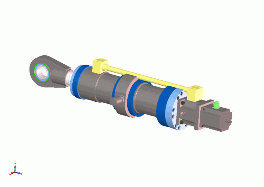

  以下是新型数字油缸效果图:

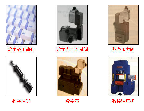

  http://htszyy.com/main.php
  瑞安市夯田数字液压件厂(已迁上海)上海市海霸数字液压件制造公司
  成功制造出直接用增量式数字脉冲控制的液压元件——数字泵、数字阀、数字油缸和数控油压机。用这些数字液压件配套的油压机和油压机械,具有精密化、柔性化、智能化的全新技术水平
  http://htszyy.com/cp.php?nowmenuid=54150
  瑞安市夯田数字液压件厂在多处宣传数字油压技术项目,筹款,摆出大干数字液压的架势。

    我见过的是油缸+传感器+伺服阀+伺服放大器等组成的伺服液压系统的.精度已经很高了.实际中我见的行程误差小于0.1MM.其实机床的更高.中间的大图没看懂.既有油管又有丝杠.有点象二人推一辆独轮车.配合有难度.看来此人对控制有造诣.厉害.

    一口气看完了上面内容,感叹发明者的聪明才智,但我也在琢磨,到底是什么原理?最后我感觉采用了液压随动、仿形原理,如果采用这个原理,液压缸的位移精度绝对可以保证上述精度。不知道我猜对没有。
机械学徒:
  2006-3-6 10:46:00
    我看了这么多,思考了半天,也思考不出个所以然来。既然大导程杆5受力正反旋转,带动螺母旋转,而螺母又跟步进电机螺纹连接。能够实现功率的放大吗??我感觉到步进电机实际就起到个流量调节的作用,至于前面所诉的连接方式,能不能实现工作,就算可以,那这个油缸的内部泄漏问题怎么解决?这个可是个很大的难题。还有关键的能不能实现功率放大保留意见。

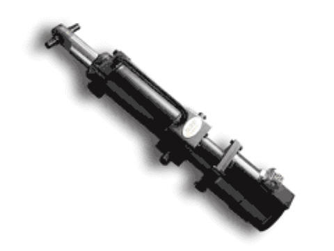

太有意思了:
  2006-3-6 18:45:00
    转贴两张数字缸实物照片,从中可以看出与国外技术的差别,
  前面版主转载浙江夯田公布的数字缸实际上是从亿美博公司网站上下载的,并且不是数字液压缸,而是电动推杆,偷东西都没偷对,还自称是东北X大设计院的退休高工,拿着别人的东西去圈钱也不怕露馅,可悲!下面才是真正的数字缸外形。

    关于动作原理要注意下列几个部件的作用:(11)带螺纹阀芯,(12)滑键,(13)滑套。由于螺纹的作用,在步进电机转动时带螺纹阀芯就会移动,因此打开油路,推动中空活塞杆(2),活塞杆的移动通过拨销(4)使大导程精密槽形螺旋杆(5)旋转,带动螺母套(10)旋转将带螺纹阀芯拉回原位而切断油路(通过滑键在滑套中可滑动使带螺纹阀芯既可转动又可滑动),活塞杆定位在新的位置。

认真学习你传上来的资料之后,有个关于双级螺旋内反馈数字流体缸的问题想请教。
双级螺旋内反馈数字流体缸是通过固定导程的螺杆反馈位置信号,同时关断油路,油缸的响应动作周期就与固定的位移相关了,那么,这种数字缸对长脉冲怎么响应?
