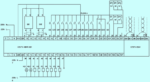

    下面以三菱FX2N系列PLC为例进行说明。同时选择FX2N-2DA模拟量模块作为对变频器进行速度控制的控制信号输出。如图1所示,控制系统采用具有两路模拟量输出的模块对两个变频器进行速度控制。、
图1 对变频器进行速度控制的信号输出

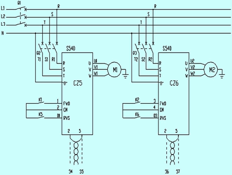

    图2为变频器的控制及动力部分,这里的变频器采用三菱S540型,PLC的模拟量速度控制信号由变频器的端子2、5输入。
图2 变频器的控制及动力部分接线图

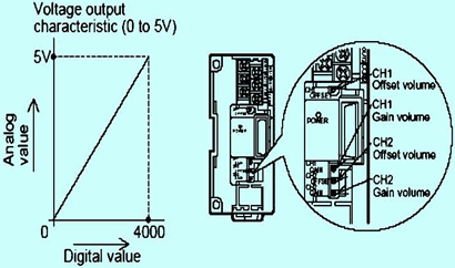

    (2)模拟量模块的增益及偏置调节
    模块的增益可设定为任意值。然而,如果要得到最大12位的分辨率可使用0~4000。如图3,我们采用0~4000的数字量对应0~5V的电压输出。当然,我们可对模块进行偏置调节,例如数字量0~4000对应4~20mA时。
图3 模块的增益设定

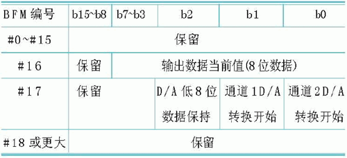

    对于与FX2N系列PLC的连接编程主要包括不同通道数模转换的执行控制,数字控制量写入FX2N-2DA等等。而最重要的则是对缓冲存储器(BFM)的设置。通过对该模块的认识,BFM的定义如附表。
附表  BFM的定义
    从附表中可以看出起作用的仅仅是BFM的#16、#17,而在程序中所需要做的则是根据实际需要给予BFM中的#16和#17赋予合适的值。其中:
    #16为输出数据当前值。
    #17:b0:1改变成0时,通道2的D/A转换开始。
    b1:1改变成0时,通道1的D/A转换开始。
