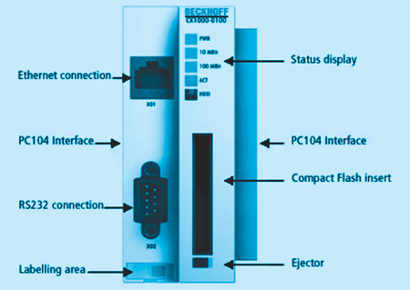

     CX1000 CPU模块是CX系统的基本模块(见图1),内部采用时钟频率为266MHz的奔腾MMX处理器,内存可以扩展到32M闪存/128MRAM。再配上Microsoft Windows CE.NET 或Microsoft 嵌入式Windows XP操作系统就把CX1000系统转化成一个功能强大的PLC和运动控制系统。如果再配上显示终端和鼠标,键盘就不仅可以达到控制、而且也能达到监视的目的,由于配备了操作系统,它的通讯功能也是令人叹为观止的,如果再把一根网线插在CPU模块以太网连接口上,便可以随意的上网。
图1     CX1000-基本CPU模块面板图

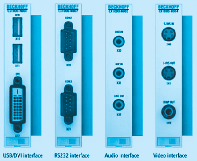

    CX1000由于内置了操作系统,它的接口也是丰富多彩的,包括有标准监视器, 打印机,扫描仪,鼠标,键盘和BECKHOFF专门提供的专用接口模块(见图2):
图2     部分接口模块的面板图
(1) USB/DVI接口模块CX1000-N001:可连接BECKHOFF的控制面板或标准显示器以及键盘,鼠标,触摸屏等。
(2) COM2/COM3接口模块CX1000-N002:主要用于提供2个附加的串行接口,最大传输速度为115K
(3) 音频接口模块CX1000-N003: 主要提供音频输入输出接口。
(4) 视频接口模块CX1000-N004: 主要提供视频的输入输出。
