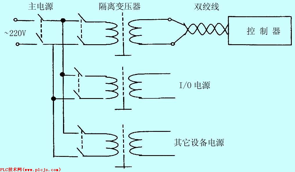

(2) 分离供电系统
PLC的控制器与I/O系统分别由各自的隔离变压器供电,并与主电源分开,这样当输入输出供电断电时,不会影响到控制器的供电。如图1所示。
图1     分离供电系统图
