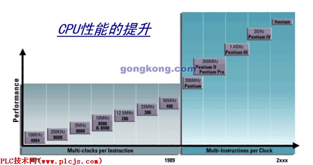

   微处理器技术在近二十年得到了飞速发展,我们可以从下图intel公司的处理器更新换代示意图上了解到这种速度。

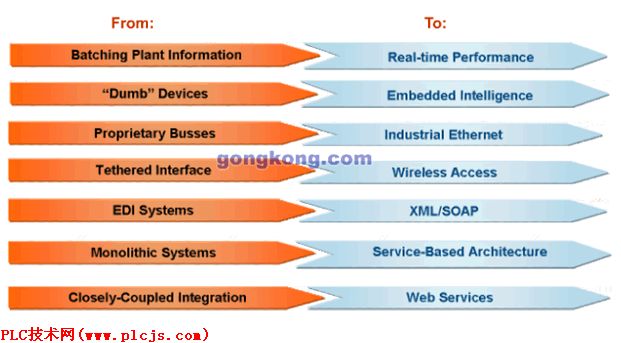

   从整个系统看,我们将会在下图的几个方面感受到这种变化:
   实时处理、嵌入式智能控制器、工业以太网、无线接入、XML/SOAP、Sever架构、Web服务等等不同方面的新的技术和产品将会越来越多的应用于实际的工控系统中。

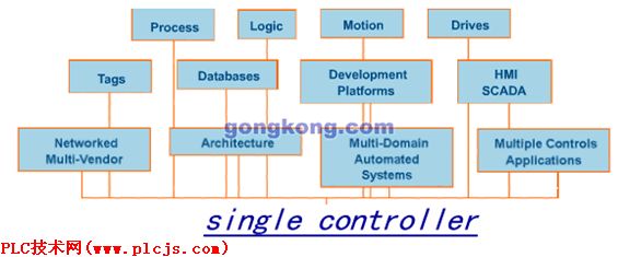

   我们会发现整个系统的架构会发生很大的变化,原先提出的多层系统架构的层数会明显减少,我们会在一台控制器上完成过去一个小系统完成的功能。我们可以快速完成HMI开发监控、数据库、FA/PA控制算法、运动控制、远程通讯、数据挖掘等等复杂的功能。
