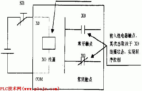

    在PLC内部存储器中有专用于输入状态存储的输入继电器区,各输入设备(开关、按钮、行程开关或传感器信号)的状态经由输入接口电路存储在该区域内,每个输入继电器可存储一个输入设备状态。PLC中使用的"继电器"并非实体继电器,而是"软继电器",可提供无数个常开、常闭触点用于编程。每个"软继电器"仅对应PLC存储单元中的一位(bit),该位状态为"1",表示该"软继电器线圈"通电,则程序中所有该继电器的触点都动作。输入继电器作为PLC接收外部主令信号的器件,通过接线与外部输入设备相联系,其"线圈"状态只能由外部输入信号驱动。输入信号的采集工作示意图如图1。
输入继电器线圈其状态取决于外部设备状态
图1  PLC输入信号采集示意图
    图1中,输入设备选用的是按钮SB0的常闭触点,输入继电器X0的线圈状态取决于SB0的状态。该按钮未按下时,输入继电器X0线圈状态为"1"通电状态,程序中所有X0触点均动作,即常开触点接通,常闭触点断开;若按下该按钮,则输入继电器X0线圈状态为"0"断电状态,程序中所有X0触点均恢复常态。如果输入继电器连接的输入设备是按钮SB0的常开触点,则情况恰好相反:在该按钮未按下时,输入继电器X0线圈状态为"0"断电状态,程序中所有X0触点均不动作;若按下该按钮,输入继电器X0线圈状态为"1"通电状态,程序中所有X0触点均动作。

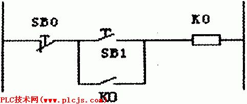

    由于PLC在运行程序判别触点通断状态时,只取决于其内存中输入继电器线圈的状态,并不直接识别外部设备,因此编程时,外部设备的选用与程序中的触点类型密切相关。这是一个在对照电气控制原理图进行PLC编程时易出现的问题。最典型的例子是基本控制--"起保停控制"中的停车控制。
图2 "起保停控制"电气原理图

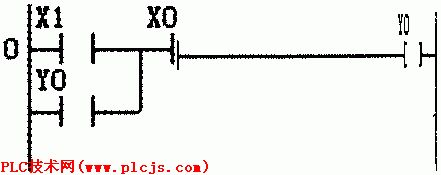

    图2为"起保停控制"电气原理图,在该系统中,按钮SB0用于停车控制,因此使用其常闭触点串联于控制线路。SBl为起动按钮,使用其常开触点。若使用相同的设备(即停车SB0用常闭触点,起动SBl用常开触点),利用PLC进行该控制,则需编程梯形图程序(图3):
图3 "起保停控制"梯形图程序(停车按钮使用常闭触点)
I/O分配:SB0--X0,SBl--Xl,输出Y0
    该梯形图中停车信号X0使用的是常开触点串联在控制线路中,这是因为外部停车设备选取按钮常闭触点所致,不操作该按钮,则输出Y0正常接通,若按下该按钮,输出Y0断电。

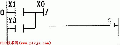

    3. 停车按钮使用常开型
    若希望编制出符合我们平时阅读习惯的梯形图程序(图4),则在选用外部停车设备时需使用按钮SB0的常开触点与X0相连。
图4 "起保停控制"梯形图程序(停车按钮使用常开触点)
    图3、4梯形图完成相同的控制功能,程序中停车信号X0使用的触点类型却不相同,其原因就是连接在输入继电器X0上的外部停车按钮触点类型选用不同。图4所示梯形图程序更加符合我们的阅读习惯,也更易分析其逻辑控制功能,因此在PLC构成控制系统中,外部开关、按钮无论用于起动还是停车,一般都选用常开型,这是一个在使用PLC时需要格外注意的问题。
