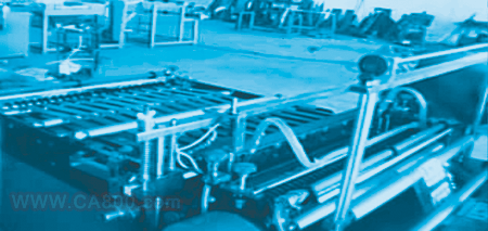

    主要工艺过程包括三大部份;送料、封切、出料(成品), 图1示出塑料封切机外形图。
图1     塑料封切机外形图
    主要过程为封切动作,主要有以下几种情况: 白袋封切运行、色标封切运行与回切封切运行,主要工艺详述如下。
