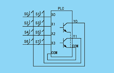

2.1 利用矩阵键盘扫描原理扩展PLC输入点数目
取PLC的m个输入点作为输入节点矩阵的行回扫线输入端,取PLC的n个输出点作为输入节点矩阵的列选择线输出端,同时将所用输入端的公共端COM和输出端的公共端COM相连,通过内部程序控制n条列选择线的状态,从而实现输入节点矩阵列扫描;通过检测m个输入点的状态,完成输入节点矩阵的行扫描;这样就可以唯一确定输入节点矩阵中某一接点的闭合状态。利用节点矩阵,可以很方便地由m个输入点和n个输出点扩展成m×n个输入点。
图1为采用矩阵键盘扫描原理扩展4×2个输入点的原理图。当PLC的输入、输出动作时必须构成一个闭合回路。下面以输入节点S0和S1说明系统的工作过程:
(1) 当PLC输出点Y0、Y1断开时,输入点I0的回路不通,此时即使输入节点S1、S2闭合,PLC也无法检测到节点的闭合。
(2) 当PLC输出点Y0闭合,Y1断开时,若输入节点S0闭合,可使PLC输入点I0有效;同时,因为Y1断开,S1闭合无效。
(3) 当PLC的输出点Y1闭合,Y0断开时,若输入节点S1闭合,可使PLC输入点I0有效;同时,因为Y0断开,S2闭合无效。
通过上述分析,可以知道分时控制输出点Y0、Y1的状态,就可以唯一确定输入节点S1、S2的闭合状态,同理也可以将推广到输入节点S2、S3、S4、S5、S6、S7。在使用这种方法时必须确定键盘的扫描时间,而扫描时间的长短取决于PLC的输出点形式。对于晶体管、晶闸管以及固态继电器输出的PLC,在满足控制要求的前提下,可将扫描时间取的短一些;对于继电器输出的PLC,考虑到触点的寿命,扫描时间应适当延长。

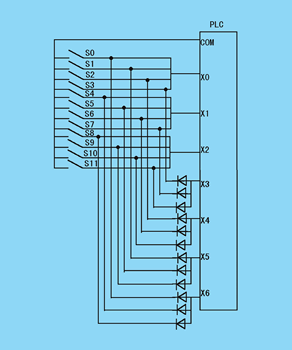

2.2 利用输入点组合矩阵方法扩展PLC输入点数目
利用矩阵键盘扫描原理扩展PLC输入点数目的前提是PLC必须有剩余的输出点。如果没有,这种方案必然不可行,这时必须借助于输入点,下面介绍一种基于输入点组合矩阵的输入点扩展方法。
取PLC的m个输入点构成m个输入节点组,取PLC的n个输入点构成n个输入节点状态检测端,即每个输入节点组包含有n个节点,这样就可以实现m×n个输入点的扩展。当某一接点闭合时,对应的输入节点组和输入节点检测端都有信号送入PLC,通过输入节点的判断就可以唯一确定输入节点状态。
