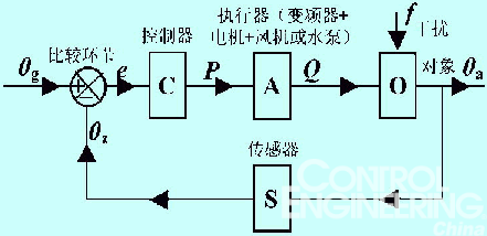

       变频器在实际使用中是以一个子系统的角色容入大系统中进行协调运行的。如在图1的负反馈控制系统中,变频器和电机、风机或水泵一起作为控制系统的执行器,并和传感器、调节器及被控对象共同构成一个完整的控制系统整体。控制系统的性能取决于系统的结构,即控制系统的四个环节之间的相互联系、相互影响和相互制约也就是相互关联。各个环节局部都优组成的系统整体不一定最优,反之系统整体最优不一定要求每个环节局部最优。大部分变频器应用都可归结为这种运行模式。这就是说如果控制系统的四个环节不匹配,即便是变频器的性能再好,也显示不出来。
图1 变频器在控制系统中的作用
图1 变频器在控制系统中的作用
       从图1可以看出,变频器构成的控制系统,跟踪的是与系统变化过程特点密切相关的特征参数θa,以克服干扰f造成的影响,而不是相关性很弱的其他参数。笔者在工程上曾见过这样的案例:在一个空调箱中,变频器不是跟踪反映负荷变化的特性参数,而是跟踪和负荷变化不相关的过滤器两侧的阻力降,变频器形同虚设,根本起不到跟踪负荷变化节能的作用。变频器和电动机、水泵组成的执行器环节的实质是变能量流,跟踪什么参数变,这是我们设计变频变流量节能系统应该特别要注意的。
