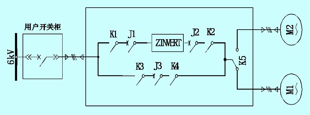

3.1 PLC主要逻辑控制
    (1)用户要求高压变频器在出现故障停机时能快速自动切换到工频旁路运行,笔者给高压变频器专门配置了可以实现自动旁路功能的旁路柜,如图1所示,K1~K4为手动操作刀闸,J1~J3为高压真空接触器。在变频器发生故障时,旁路柜可以在几秒内完成从变频到工频的转换;而变频器在工频运行时,通过1个按钮就可以实现变频器从工频到变频的转换。这样的控制要求增加了变频器整机控制逻辑的复杂性。
图1  自动旁路柜
    自动旁路柜控制逻辑简要介绍如下:
    变频调速系统退出变频转工频运行有两种方式,一种是自动方式,一种是手动方式,选择自动方式时,当变频器发生停机故障时变频器自动从变频转工频;选择手动方式时则需人工操作。
    变频调速系统退出工频转变频运行也有两种方式,一种是自动方式,一种是手动方式,选择自动方式时,只需在控制柜上按一个按钮,变频器就自动完成从工频转变频;选择手动方式时则需人工操作.

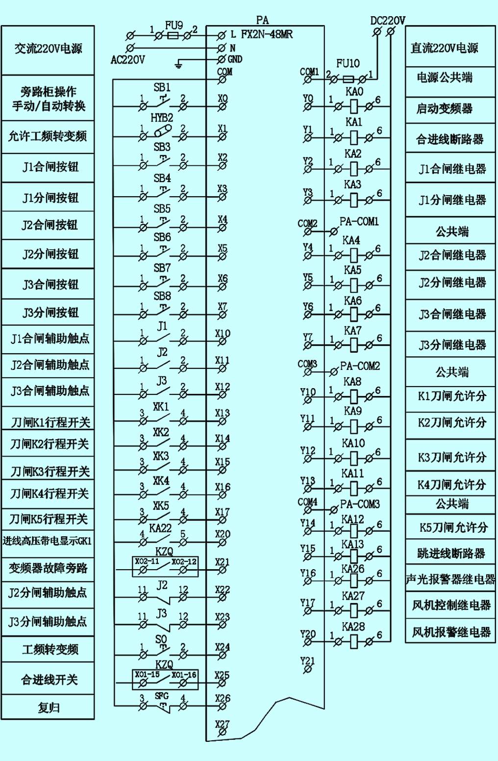

    (2) PLC控制系统原理图
    PLC主机选用输入输出点数48点,型号为FX2N-48MR,PLC作为系统逻辑量控制的控制核心,在自动旁路柜的逻辑关系控制中起着至关重要的作用。PLC控制系统原理图如图2所示。
 图2  PLC控制系统原理图
    旁路柜的逻辑控制要求比较复杂,采用PLC控制,接线简单,提高了可靠性;旁路柜的逻辑更改也变得很简单,只需修改PLC梯形图程序就可以了,很方便满足用户现场的控制要求。
