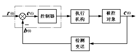

   如图6-28所示为典型的模拟量闭环控制系统结构框图。图中,虚线部分可由PLC的基本单元加上模拟量输入/输出扩展单元来承担。即由PLC自动采样来自检测元件或变送器的模拟输入信号,同时将采样的信号转换为数字量,存在指定的数据寄存器中,经过PLC运算处理后输出给执行机构去执行。
        图6-28 典型模拟量闭环控制系统的结构框图
    因此,要将PLC应用于模拟量闭环控制系统中,首先要求PLC必须具有A/D和D/A转换功能,能对现场的模拟量信号与PLC内部的数字量信号进行转换;其次PLC必须具有数据处理能力,特别是应具有较强的算术运算功能,能根据控制算法对数据进行处理,以实现控制目的;同时还要求PLC有较高的运行速度和较大的用户程序存储容量。现在的PLC一般都有A/D和D/A模块,许多PLC还设有PID功能指令,在大、中型PLC中还配有专门的PID过程控制模块。
