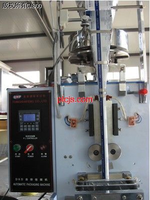

  本文介绍了Horner公司新一代小型一体化控制器XLE013在DXD系列全自动包装机上的应用,该应用在提高包装机自动化方面取得了很好效果,具有很好的推广前景。其产品外形如下:
2系统概述
  DXD系列全自动包装机、颗粒自动包装机适用于制药、食品、植物种子、化妆品、化工等产品中的松散状无粘性粗粉状、颗粒状物料的自动包装,如:冲剂、小丸、味精、白糖、汤料、麦片等,颗粒自动包装机可以在包装过程中自动完成计量、拉袋、充填、封口、切断、计数、热压批号等全部工作,是医药制药、食品、化工等行业广大客户实现生产自动化、提高生产效率的优选设备。北京某包装机械制造有限公司是生产DXD系列自动包装机及灌装机的专业厂家,其生产的DXD系列自动包装机及灌装机行销海内外,得到用户的普遍好评。Horner公司技术工程师在认真研究了包装机工作原理之后,提出了基于XLE103小型一体化PLC的控制系统。其具体说明如下:
  DXD全自动包装机要求加料、充填、拉袋、封口、剪切、撕口、热压批号等工序全自动完成,包装速度、制袋长度可以人为调整。采用XLE103控制的DXD全自动包装机是集PLC控制器、人机界面、温度PID控制、高速I/O、步进电机控制等多种功能于一体的多用途自动包装机,该包装机具有自动给料、高速计数、袋长可调、温度可自调节,并且具有性能稳定、操作维护方便、效率高等特点,保证了包装袋的长度稳定,图形美观。根据工艺要求,DXD全自动包装机采用XLE103进行自动控制,包含一个关键的步进电机的协调运行。XLE103是一款高度集成的一体化控制器,它本身集成12路数字量入,12路数字量出,4路高达10KHz的高速计数器输入,2路最大道100KHz的PWM(高速脉冲)输出,2路14位的模拟量输入,自身可支持8路的PID数字调节。此外还集成2个串口,可以支持MODBUS协议和其他的串口协议。并且编程软件免费,编程电缆用户可自己制作。其外观如下:
