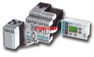

500)this.style.width=500; border=1>
SIMOCODE智能电机管理系统具有新的操作面板、
强化的功能以及升级了的SIMOCODE ES参数化软件。
