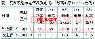

从表1可知,节电效果显著,经实测,当用变频调速器协调控制时,电机使用功率平均比原来下降50%以上。
该厂目前有200台电动机使用了变频调速器,其使用变频器前电动机功率总和为828.4kW,使用后功率总和为467.61kW。每台电动机按设计一年运行 8000小时,(实际上大于8000小时)则每年可节电288万kW.h,每度电按0.21元计,每年可节约60万元左右。200台变频器投资约300万元,综合效益1000万元。
