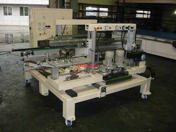

  倒角机是玻璃加工生产线上的关键设备,应用于工件的规则曲面加工。由于玻璃硬度高、易破碎,对玻璃加工设备的机械电气各方面都有很高的要求,尤其在生产线上应用的倒角机更是难点中的难点。中达电通敢于挑战行业难题,以突破创新的精神,率先在业内提出综合的倒角机优化控制方案。
  近日,中达电通北京分公司与某大型玻璃机械生产企业达成合作,将中达数控系统引入倒角机,应用于玻璃加工生产线上中,并获得极大成功。
  该玻璃机械制造企业生产玻璃切割机、磨边机、倒角机、清洗机等玻璃加工设备,其中,倒角机的用途是在生产流水线上将玻璃的四个直角磨成圆角。为了使倒角机完美执行其高精度、稳定可靠的曲面作业任务,中达电通提出如下的自动化控制方案:使一个XY台跟随生产线上前进中的玻璃,并与玻璃之间保持相对静止;当XY台带动砂轮按照标准圆弧轨迹运行时,即可同步对玻璃实施倒圆角。
  在此过程中,XY台的跟随轴必须与玻璃绝对同步并平稳运行;否则,加工的圆弧曲面不达标或精度不够;而运行不平稳所造成的直接后果是加工的圆弧曲线不够光滑。
点击看原图
  为了解决这个关键问题,中达电通在玻璃的每个角放置一台三轴数控系统
I3-3,通过带动三个伺服轴(XYZ)的方式,再结合利用编码器、伺服的性能,从而完美地实现了倒角机需要的各种功能。
