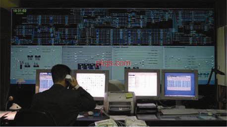

  为了提高一个庞大系统内可视化方法的使用性,在中央控制室里安装了集成Wonderware InTouch软件的视频墙。该视频墙的上部分显示了汽油运输系统的综合技术图表,而在视频的下部分显示其他附加窗口(缩放图表、事件日志、通信图表等等),这些窗口可以自动显示或通过控制人员的命令显示。
