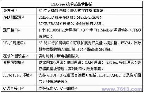

    近日,安控科技在北京发布最新型号的PLCcore产品,型号为EC11。该型号的PLCcore在第一代PLCcore-F型PLCcore的基础上进一步提高了稳定性和可靠性,进一步提高了可扩展性。

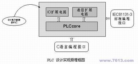

  也许很多人认为PLC是非常神秘和复杂的,其实PLC的组成非常简单。PLC主要由CPU、存储器、电源模块、输入/出模块、通讯模块几个部分组成。其中CPU模块对于PLC的特性起着决定性的作用,同时开发起来与其他部分相比,难度最大。如果有了现成CPU模块产品,PLC的制作就变得简单了。
  有了PLCcore以后,基于它设计PLC就变得简单和快捷。PLC DIY成为了可能。用户就可以根据自己的需要量身定制自己的专用PLC、专用工业控制器、或者是OEM产品。 并且拥有很好的性能价格比、拥有特殊的功能、拥有自己的品牌和知识产权。
  PLCcore是PLC(可编程逻辑控制器)的核心部件。它是硬件和软件的综合体。它决定着PLC的关键性能。在开发PLC的过程中,PLCcore的开发工作是最难、最复杂的,占全部开发工作量的90%以上。PLCcore开发完成以后,剩下的工作就是定制IO数量和类型,定制通讯端口的类型和数量,以及开发相应的驱动程序。这些开发工作量相对来说是很小的,但是同时又是内容丰富的。正是这些工作决定着具体的某个型号的PLC的功能和特点,以匹配具体的现场控制要求。

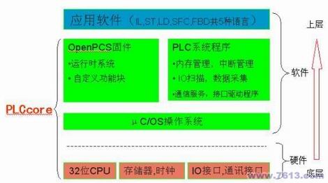

  有了PLCcore概念以后,PLC就可以理解为由PLCcore、IO接口电路、通讯接口电路组成。DIY工程师的主要任务就是在PLCcore的基础上开发适合现场应用的IO和通讯接口,以满足不同的控制需要。如下图示:

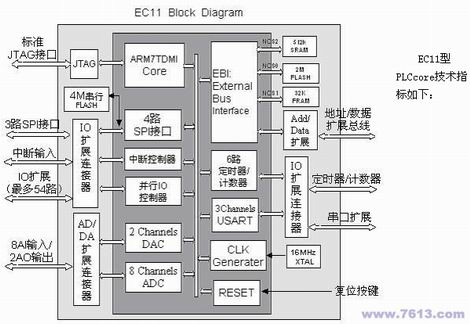

  下图是PLCcore结构框图:
基于PLCcore的PLC的体系结构
