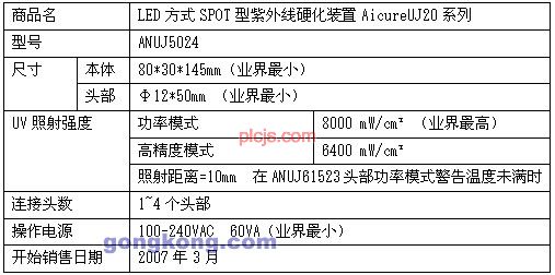

  由松下电工mashine&version株式会社(由松下电工100%出资的关联公司)制造的小型LED方式SPOT型紫外线硬化装置[Aicure UJ20系列]于2007年3月开始销售。
  LED方式SPOT型紫外线硬化装置 Aicure UJ20系列
  该产品为业界最小的控制器,在新LED照射部的开发上也较为成功。达到了比公司以往产品高2倍的UV强度8000mW/cm²,刷新了业界最高输出纪录,并实现了与灯泡方式的紫外线硬化装置同等的紫外线照射强度。
  ·针对LED方式SPOT型紫外线硬化装置,截至到2007年1月的本公司调查。
  注:价格信息请查询松下电工(中国)有限公司
  1、主要用途
  ·手机、数码相机等的镜头模块单元的组成
  ·Blu-ray Disk录音机、HD-DVD(High-Definition DVD)等
  ·光通信用开关、继电器等的光学部品组成等
  2、主要特长
  (1)业界最高输出,实现了8000 mW/cm²※2
  (2)业界最小的可编程控制器和照射头
  (3)业界最省电配置 60VA
  3、照射距离=10mm 在ANUJ61523头部功率模式警告温度未满使用时

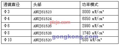

  (1)业界高输出,实现8000 mW/cm²
  在高输出照射头部使用“功率模式”的情况下,可实现比我公司过往商品高2倍紫外线强度;(在“高精度模式”的情况下,可实现6400 mW/cm²)另外,根据头部照射强度如果是高输出的情况下:

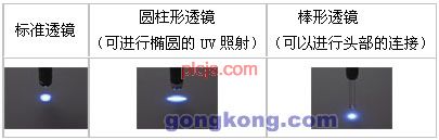

  所谓“圆柱形透镜”就是可以进行椭圆区域的紫外线照射,并可以与棱镜等不规则部品进行简单连接。(标准透镜只能进行圆形照射)
  如果照射目标的尺寸非常小的情况下,是不能用“标准透镜”进行紧密安装,但是如果是使用“圆柱形透镜”就可进行高密度头部设置,并可以对应微小物品的连接。
  ·标准透镜从Ф3~10的丰富阵容

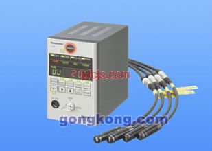

  (2)业界最小的可编程控制器和照射头部
  可编程控制器宽80mm。但是业界最小的80*130*145mm。
  照射头部也是业界最小尺寸Ф12*50mm,安装也非常简单。
  为了配合此次的销售,和头部进行接续的电线也延长至最多10m。
  (3)业界最小的耗电量60VA
  业界最小的耗电量60VA(与我公司过往商品相比降低了14%)从而降低了运行上的成本。可对应100-240VAC。
