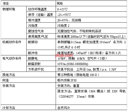

·一般规格

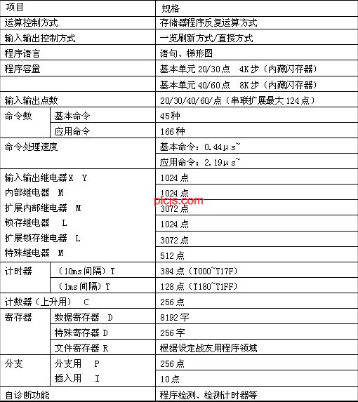

·性能规格

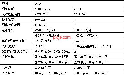

·电源规格

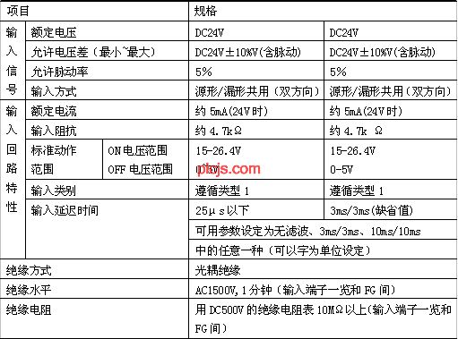

·输入规格

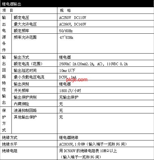

·输出规格
