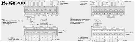

CPU 222 CN DC/DC/DC 接器端子图

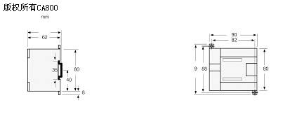

CPU 222 CN 尺寸图
